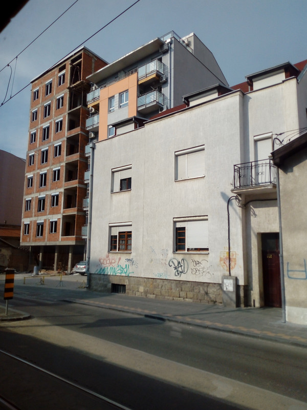

Postod direktor » Čet Jun 20, 2019 8:31 pm
Slika
V .Stepe neko ima visak ili manjak spratova :bash:

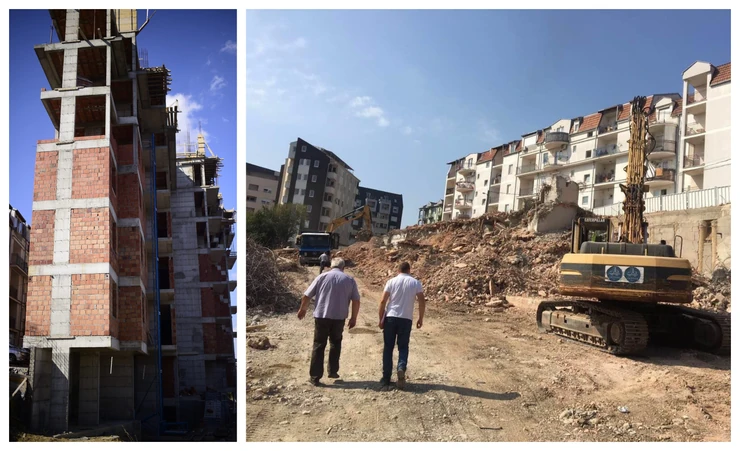

Dočekasmo i ovo čudo...
"PLAZMA ZGRADA" SRAVNJENA SA ZEMLJOM Najčuveniji divlji objekat u Beogradu danas SRUŠEN DO TEMELJA
Slika
https://www.blic.rs/vesti/beograd/plazm ... en/yz6fds7
Slika
Како је у том крају по ПДР-у планирано приземље плус два спрата, сад нек наставе да руше ове две иза.
