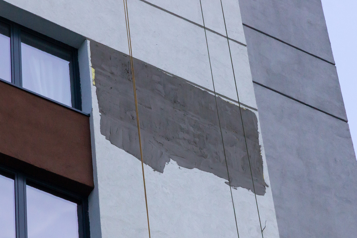

A evo primera kako izgleda fasada sa koje su pali delovi iste.
Pa mi objasni kao diplomirani majstor za demit fasade kako je moguće da je na Visti i Parkview ona "otpala" onako u pravilnim oblicima?
Čekam odgovor dobri moj.

Пеђа » 18 Nov 2019 12:18 am napisao:
Izvini molim te.Na slici fali fasad na 2-3 sprata.Voleo bi da znam kako se to popravlja fasada.Kako to skines je i odlepis sa tri sprata ostalo ostane,dok ne postavis ono sto fali.
I još nešto dobri moj.
Ovde se pitaš kako će da stoji ostalo ako se skine deo, pa objasni majstore šta drži sada gornje delove fasade da ne otpadnu?
Malo si mi kontradiktoran, dobri moj.

Ali se nadam da primecujete da su ove otpale demit(stiropor fasade) lepljene na "pogace" lepka i to ko zna kakvog kvaliteta, umesto na cesalj i pokrivanje na 100%.
Tiplovanje takodje nemaju nikakve veze sa nosenjem fasade(mada bi u ovim slucajevima ipak pomoglo), nego sa protivpozarnom zastitom.

Re:
Postod mvbg1 » Uto Nov 19, 2019 10:45 pm
vukas1n » 19 Nov 2019 09:33 pm napisao:Izvinjavam se sto ulecem kao padobranac...
Sent from my BLA-L29 using Tapatalk
Ima primera kada je otpala fasada i koja je tiplovana
Ali nije poenta u tiplovanju nego u tome kako izgleda fasada kada otpadne.
Ono što su fušarili sada moraju da ispravljaju.
Izvođaču radova doživotna zabrana rada.
Pohvale za post: 3

mvbg1 » Уто Нов 19, 2019 11:06 am napisao:
Пеђа » 19 Nov 2019 01:53 am napisao:
Da pogledam video kako se radi fasada :lol:
Dobri moj uradio sam ih toliko da mogu da odrzim doktorsku klinku sto se fasade tice.I za tvoju informaciju tiplovi ne drze fasadu.I nikada nijednu jedinu nisam popravljao posle zavrsenih radova.Valjda ti to nesto govori.
Ako mozes da mi objasnis kako se to skida zavrsni malter sa fasde na toj visini,ili kako se uopste skida a ne zaboravi da je garancija na tu fasadu 20 godina.
Odlično imamo sad i "stručnjaka" za fasadu.
E pa dobri moj, objasni nama ovde neukima kako se na svakoj fotografiji vidi da je fasada "otpala" u pravilnim oblicima.
Takođe, objasni čemu služe tiplovi i kakva je njihova uloga tokom izrade demit fasade.
Za tehniku skidanja završnog maltera sa gotove fasade se obrati onom ko te nije naučio kako se to radi a potpisao ti je diplomu za majstora.
Toliko dobri moj.
Interesantna je stvar da kada te neko uhvati u lazi ti se branis neznanjem i na pitanje odgovaras pitanjem.
Dakle od dva pitanja ni na jedno nisi odgvorio,ajde sada opet odgvori na njih pa da diskutujemo dalje.I naravno trudi se da ne vredjes,prvo nije lepo drugo ja to tebi ne radim.
Dakle opet procitaj dva pitanja pa odgvori na njih.

vukas1n » Уто Нов 19, 2019 10:33 pm napisao:Izvinjavam se sto ulecem kao padobranac...
60% stiropoa treba da bude pokriveno lepkom tako da se i lepi na pogace plus ivice.U vecini slucajeva barem na ovim slikama koje nemaju veze sa bgd na vodi je problem losa priprema podloge..To opet ovde i nije tema.Na Beogradu na vodi ako se dobro secam a secam se u zgradu su trebali da budu ugradjeni materijali klase reakcije na pozar A1.
E sada da li je ugradjivana kamena vuna ili stiropor to ne znam,a i sa ovih slika gde je otpalo ili se poravlja ne moze da se vidi bas su izdaleka slikane.

Re: "BW Vista i Parkview" - Beograd na vodi [ Stambeni kompleks ]
Postod mvbg1 » Sre Nov 20, 2019 1:26 am
Пеђа » 19 Nov 2019 11:51 pm napisao:[quote="[url=http://beobuild.rs/forum/viewtopic.php?
Prvo, nisam nikog za sve ove godine na forumu vređao pa mi ne pada na pamet i tebe da vređam. Ako si to tako shvatio onda izvini, tvoj problem.
Drugo, ti si mene pokušao da predstaviš kao totalnu neznalicu i kao nekoga ko pojma o pojmu nema što se tiče demit fasade. Ali nema veze, ne pogađa me to nešto preterano.
Kroz par mojih postova sam ti dao objašnjene zašto mislim da fasada na ove dve zgrade nije otpala, već da se radi o popravljanju fušeraja koji je napravljen.
Skidanje završnog maltera je naravno moguće i ti bi kao neko ko je odradio brdo ovakvih fasada to morao da znaš.
Nisi mi objasnio kako je moguće da je otpali deo tako pravolinijskog oblika i kako gornji delovi i dalje tako čvrsto stoje ako kažeš da je to nemoguće?
Dakle i dalje stojim pri tvrdnji da se ovde radi o popravci fasade a ne o otpadanju njenih delova. Budimo realni i nemojmo izmišljati nešto kako bi ocrnili ovaj katastrofalan projekat.
Pogledaj ovu fotku malo bolje pa mi reci šta misliš.
Eto toliko od mene na ovu temu. Pozdrav dobri moj.
Pohvale za post: 5

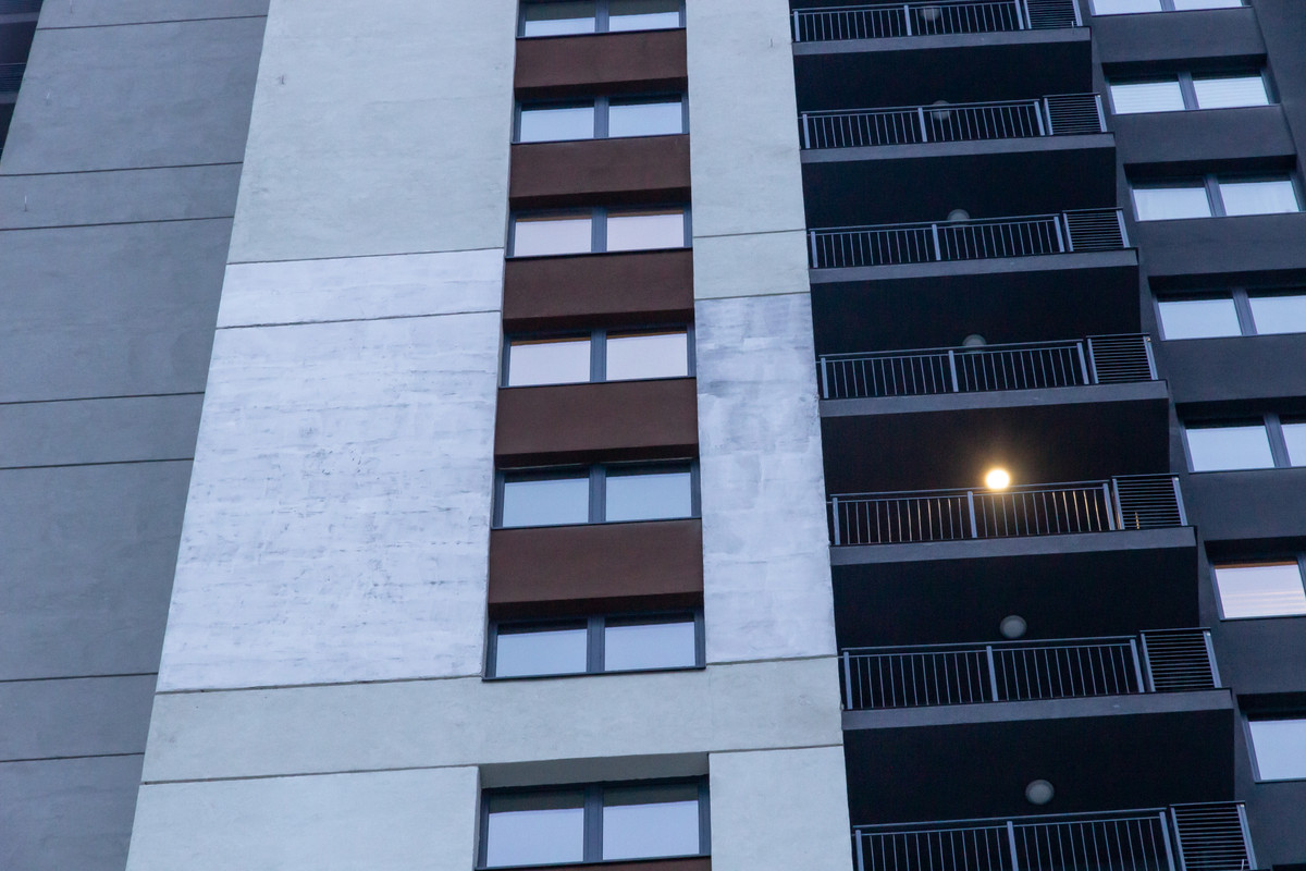

Radnici koji su izvodili visinske radove kažu da je u pitanju estetska popravka šta god to značilo.
Slika
Slika
Slika
Slika
Slika

Ma ljudi ovo je neka estetska popravka fasade nema šansi da je to zbog vetra.Samo nije mi jasno kako pre nisu videli ovo kao da su napamet radili samo da se uradi.Ove dve zgrade će biti najgore u BNV.Ako na Arkadiji i Aurori ne bude bar malo lepse estetske promene da malo izvuku okolinu,jer su i one iste visine,biće uzasno.Pogotovo sto je blizu kula Beograd.
