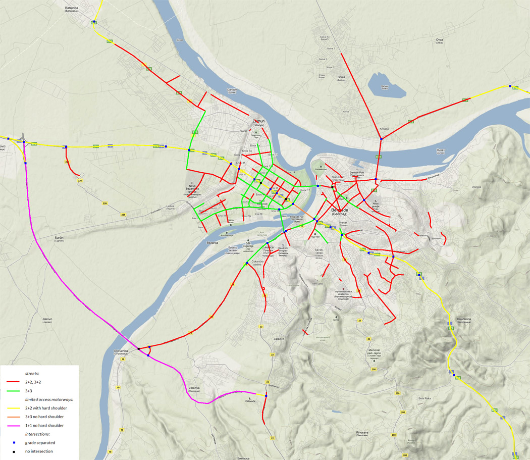

@Arnorian je napravio mapu ulica sa profilima 2+2 i vise, ona ce nam sluziti kao osnova za rad

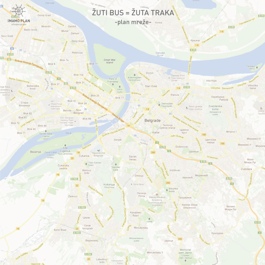

evo i podloge za rad:

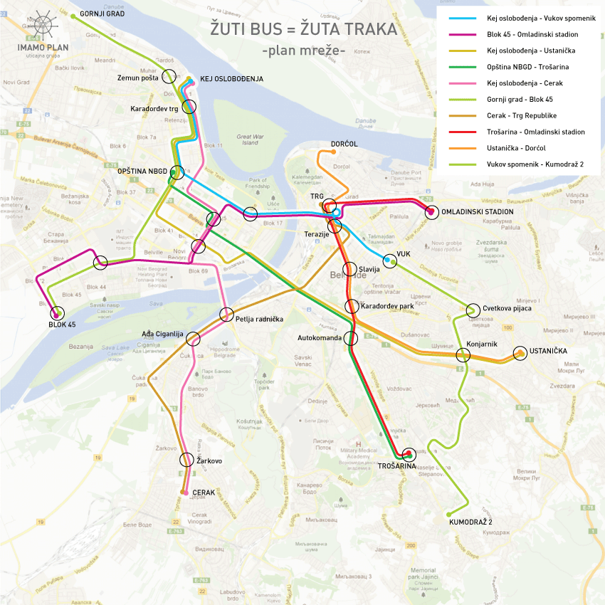

Evo mog prvog pokusaja:
Ž1: Kej oslobođenja - Brankov most - tunel - Trg - Terazije - Vukov spomenik
(svi se slazu da je to glavni pravac u gradu, hoce metro tuda da vuku a nemamo ni obicnu autobusku liniu na toj trasi)
Ž2: Blok 45 - Z.st. NBGD - Arena - Brankov Most - Tunel - 29. Novembra - Omladinski stadion (blago izmenjena i skracena 95.)
Ž3: Kej oslobođenja - Z.st. NBGD - Gazela - Ustanička (izmenjena i skracena 17.)
Ž4: Opština NBGD - Arena - Gazela - Autokomanda - Trošarina (veza Vozdovca i NBGD, komplementarna sa 9.)
Ž5: Kej oslobođenja - Arena - most na Adi - Banovo brdo - Zarkovo - Cerak (okretnica na BB, Zarkovu ili Ceraku, gde se nadje mesta)
Ž6: Gornji grad - Blok 45 (skracena 73.)
Ž7: Cerak - Padina - Kneza Milosa - Trg Republike (direktna veza Zarkova i centra)
Ž8: Trošarina - Bulevar JNA - Slavija - Trg - 29. Novembra - Omladinski stadion (neophodni dodatak 9. kada se izgradi naselje Stepa Stepanovic, atraktivno presedanje iz Rakovice i Banjice)
Ž9: Ustanička - Slavija - Trg - Dorćol (sadasnja 31. eventualno produzena do Dorcola)
Ž10: Vukov spomenik - Cvetko - Konjarnik - Medak - Jerkovic - Kumodraž 2 (veza Bulevar-Vozdovac, rasterecuje mucenu 50.)
Na 10 ovakvih linija postavimo 93 japanska (zuta
) zglobna autobusa i dobijamo osovinu gradskog prevoza koja opsluzuje preko pola stanovnistva sa maksimum jednim presedanjem (bezbolnim jer je takt jak i pouzdan)

zidar cela rakovica ne postoji u planu jer nema ulica sa dve trake ka rakovici.
mislim da je to veliki minus planu žuta traka=žuti bus.
linija 23 je trenutno jedna od osnovnih linija gradskog saobraća i ona ili neka njena izmenjena verzija mora postojati u planu žuta traka pa makar i ako nema zasebnu žutu traku.

[color=yellow:71f3a02aec][highlight=black]ZUTA LINIJA 1[/highlight][/color:71f3a02aec]
Bas tako kao sto rekoh (i nacrtah gore) preko Tunela, Trga i Terazija u oba smera.
Stanice Zeleni venac, Trg i Terazije u oba smera, rasporedjena guzva na 3 stanice i laka presedanja na bilo koju drugu liniju.
Ionako broj 1 nije iskoriscen u numeraciji a postavicemo je pre nego sto i pocne kopanje metroa
Liniju sam terao kroz Goce Delcevu i Bulevar Nikole Tesle kako bih izbegao usko grlo u Aleksandra Dubceka.
Okretnica kod Vuka moze da bude oko parka, ili cak da se linija produzi do Cvetka ali onda ne postuje pravilo broj 2 maksimum 10km

@zidar
Mislis na ono suzenje kod Duvanske industrije? U tom slucaju postoje dve opcije: ili Goce Delceva, ili ulica iznad (prema Zemunu) - Dzona Kenedija.
Problem u Goce Delceva je sto je - i pored sto je siroka ulica, ima dosta sveta koji se tu parkira bukvalno svuda, pre svega zbog MegaFaksa i zbog raznih brzih hrana koje su tu nastale (u onom nizu lokala sa obe ulice).
Problem je sto i kroz Dubceka i kroz Karadjordjevu prolazi ne bas mali broj linija. Treba videti kuda tacno da se provuce da ne nastane prezasicenje (ako autobusi ove linije budu stvarno isli na 2-3 minuta).

@zidar
Moj predlog je da linije: Blok45-Omladinski stadion i Trosarina-Omladinski stadion, produzis Visnjickim putem ka Visnjici ili Mirijevskim bulevarom do mMirijeva. Time bi se rasteretio ionako prebukiran terminus Omladinski stadion, a povezao bi udaljene delove grada( npr: Trosarina-Visnjica i Blok 45-Mirijevo 4)

Ljudi, hajde neka neko zaokruzi na mapi gde su cepovi sa suzenjem! Naravno, ne mora sve, ali bar napisite gde mislite da moze da nastane frka pa cu ih ja naci.
@Chinaski
Mozda bi bilo bolje kada bi se napravila po jedna linija koja bi vukla sve do Vuka. Zato sto kod Vuka ima presedanje za Centar, za NBG, za Autokomandu i nize, i slicno. Mnogo mi se svidja ideja da Vuk, ako je ikako moguce postane jedno tako cvoriste - nekako je u isto vreme i dovoljno blizu centru, a opet dovoljno daleko od njega. Naravno, dnevne karte, eh te dnevne karte :rolleyes:
@Chinaski

Nikola '93 napisao:Da li okretnice mogu da prime autobuse?Gde ce na Keju stati jos 3 linije,a da ne pricam o ostalim okretnicama?
Kako koje, neke mogu, na nekim je tesno, na nekim ne moze. Resenja treba traziti u pravljenju novih okretnica, stvaranju novih okretanja oko bloka zgrada tipa 26. na Dorcolu i reorganizaciji ostalih linija kako bi se oslobodio prostor.
Na Keju recimo ima mesta komotno duz parka (200m), tu mi je delovalo najprakticnije za okretanje linija da ne bi ulazile u Glavnu koja se kod robne kuce suzava u 2+1 te ne mozemo da imamo zutu traku, svako drugo resenje dobrodoslo je :kk:
Henry_Chinasky napisao:@zidar
Ocekujem crtez :dil:
Ne moraju linije da se produzavaju, mogu da se osmisle nove (tipa Usce-depo Karaburma), ali moraju da se postuju sva 3 pravila (max 10 linija, max 10 km, 95% zuta traka)
