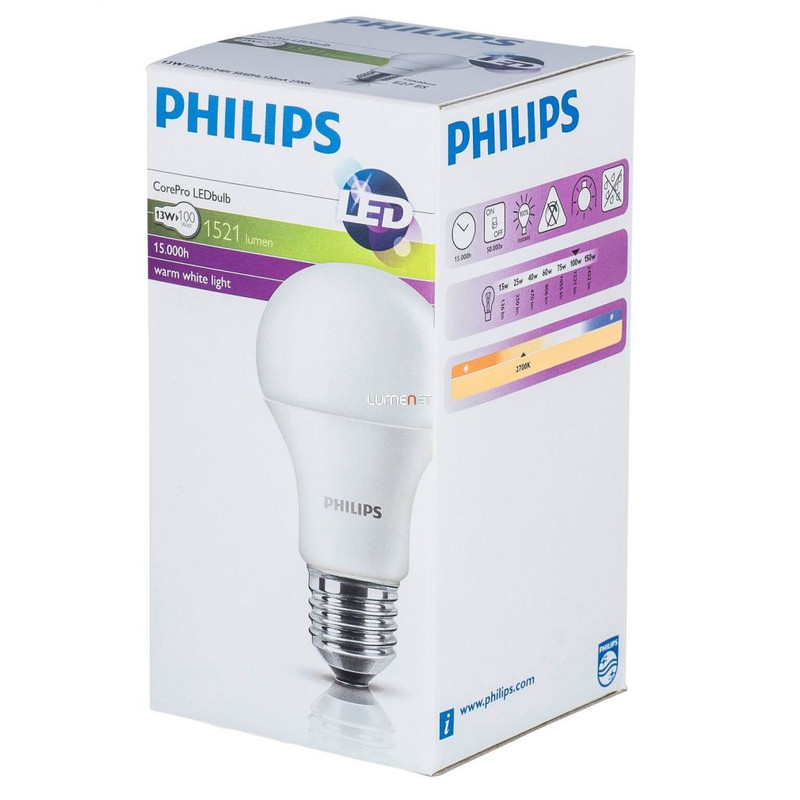

Jel si ovakvu kupio:
Slika
Ja nemam problema sa grejanjem, ali nikako da pogodim pravu boju svetlosta - Hladno bela, hladno bela, žuto bela,bela ima mnogo nijansi ali ni jedna nije dobra. Imam kremasti zid i LED sijalice ostavlja neke senke koje baš ružno izgledaju.

Topili su mi se kablovi na keramičkom grlu sa standardnom sijalicom od 100W
Kupio sam ovaj model
Phillips 13W 1521lm 2700k
Slika
Nekako mi nije prijalo to podjednako osvetljavanje koje je tragac pomenuo. Pošto sam zbog pomenutog grejanja skinuo stakleni deo plafonjerke možda će sa novom sijalicom koja ipak manje greje percepcija osvetlaja sa belim staklom plafonjerke biti nešto bolja.

Igor napisao:Topili su mi se kablovi na keramičkom grlu sa standardnom sijalicom od 100W
Loš kontakt između sijalice i grla, ili između grla i kabla... Ovo ne sme da se događa u normalnim okolnostima (ambijentalna temperatura ispod 50 stepeni i sijalica slabija od 1000W)

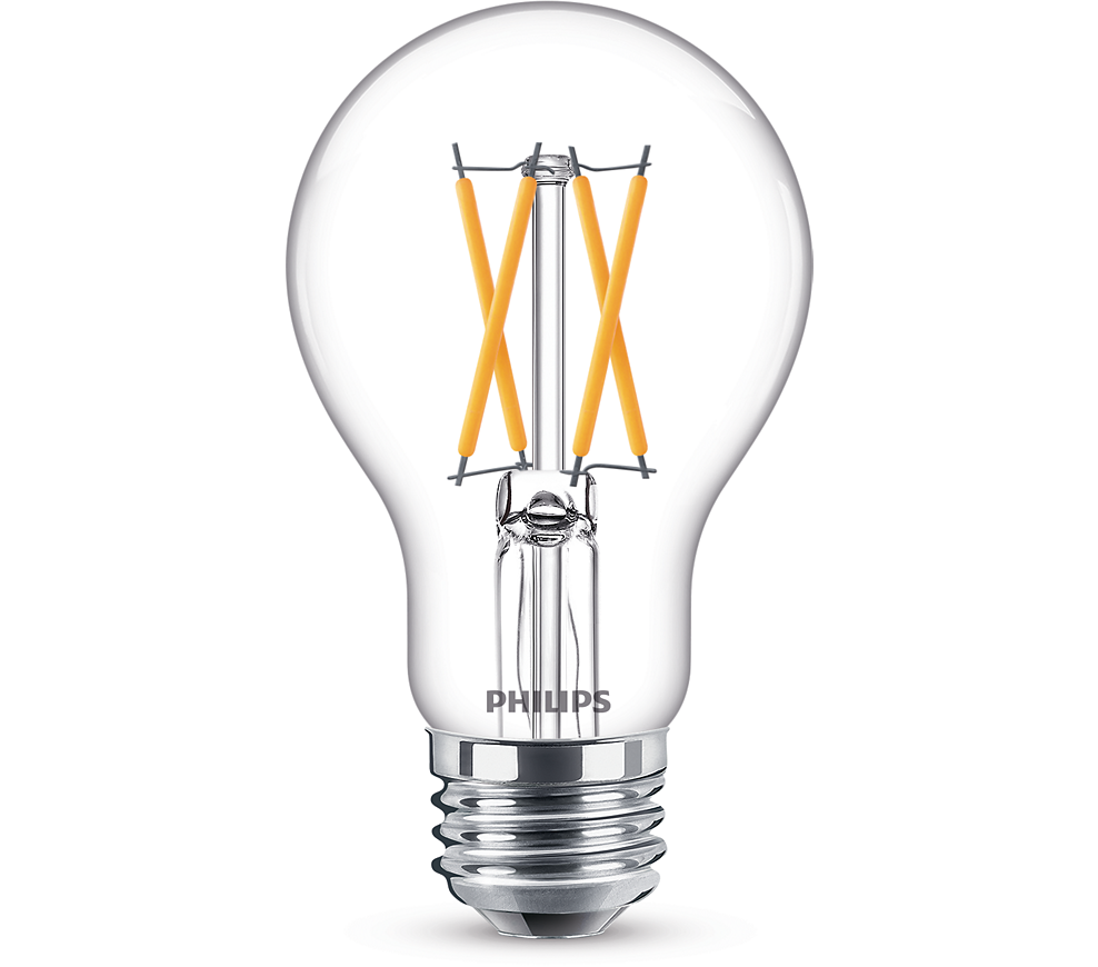

Re: Rasveta (Klasična, LED, halogena...)
Postod Vitez Koja » Ned Mar 22, 2020 6:17 pm
To su ukrasne "edisonke". U principu sva iskustva za plastične led sijalice važe i za njih. Od renomiranih proizvođača su sasvim ok, od nepoznatih mačka u džaku. Mana im je što mogu da se razbiju a na ovim led trakicama je relativno visok napon a slaba izolacija.
