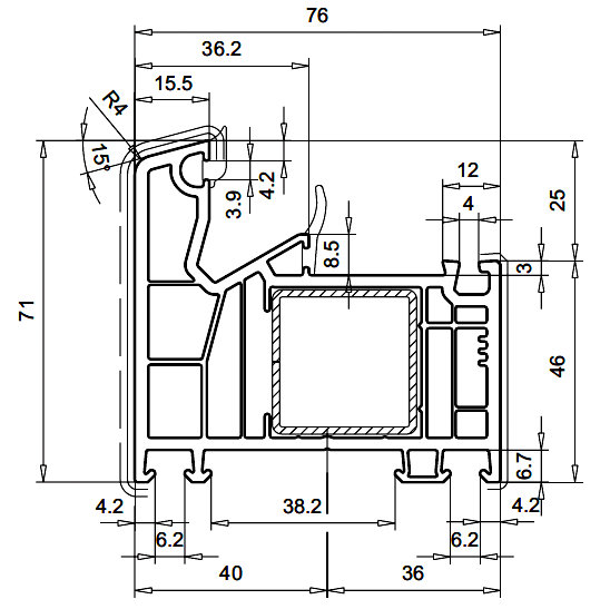

Здраво,
Одлучио сам се за произвођача VEKA, Softline петокоморни 76 mm профил. Да ли је препоручљиво на њега монтирати трослојно стакло?
Видим да се препоручује трослојно стакло, а према параметрима оно не пружа много већу звучну изолацију што ми је један од критеријума. Стан је у Београду, угао Булевар Ослобођења и Црнотравске, а саобраћај је у дневним сатима изражен, додатно проблем праве сирене. Мени су у Векином дистрибутеру рекли да је онда боље ставити седмокоморни профил, а сада читам да то није неопходно.
Што се тиче чврстоће и отпорности на девијације, да ли је челични профил од 1,5 mm који ВЕКА ставља у квадратном пресјеку гарант да је профил отпорнији или тај пресјек и не мора бити квадратни, јер видим да се ради и "С" или "Г" профил.
Да ли још неки од водећих произвођача ПВЦ профила то ради у квадратном пресјеку? Да ли је код свих водећих произвођача дебљина спољног зида профила мининум 3 mm?
Slika

Postod deka u akciji » Sre Avg 12, 2020 11:49 am
Ђорђе » Sre Avg 12, 2020 11:23 am napisao:Здраво,
Slika
Да ли код староградње (бетонски зидови) има смисла питати за РАЛ монтажу?
Poštovani Đorđe,
Ne znam tačno koliko troslojno staklo može da stane u VEKA 76mm krilo, ali je to možda razlog što Vas guraju ka sedmokomornom profilu, koji je skuplji.
Staklo je 90 % prozora, i mnogo je bitnije za bilo kakvu izolaciju od serije profila. Ne znam ko Vam je predočio te parametre za zvučnu izolaciju, ali nije u pravu. Što više različitih debljina i slojeva je nešto što će Vam dati bolju zvučnu izolaciju. I, unutrašnje staklo pamplex sa antifonskom folijom između stakala, ako umeju i mogu (tražite sertifikat proizvođača stakla da je to i napravljeno). To je paket otprilike od 44mm do 48 mm. Ostalo kao što sam pisao. Naravno, značiće Vam kad su prozori zatvoreni. Kad su otvoreni, pa i na kip, nema ništa od zvučne izolacije.
Čelični profil kao ojačanje ima svakakve oblike, od prostih kutijastih, do vrlo komplikovanih, što zavisi od proizvođača i serije profila. Važno je da mu je debljina ne manja od 1,4/1,5 mm.
Ozbiljni proizvođači PVC profila imaju spoljni zid ne manji od 3mm+/- 0,2.
Kod starogradnje ima smisla pitati za RAL montažu, samo ako se ispunjavaju dva uslova - prvi je da je taj zid veoma dobar u smislu izolacije, a drugi je da se špaletna posle skidanja starih prozora dovede u poprilično ravno i čisto stanje (što je neki put prilično teško), a to traje bar par dana, što znači da će stan biti bez prozora tih par dana. U velikoj većini slučajeva RAL montaža se koristi u novogradnjama, gde je špaletna pripremljena po završenim bar grubim radovima što se tiče malterisanja. Akoje zid obično betonski, ljuti armirani beton bez neke izolacije, možda i nema smisla.
Pozdrav, deka u akciji
žaba u bunaru ne zna za veličinu neba.
